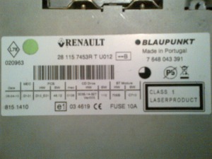

Ostatni problem to kod radia którego oczywiście nie mam. Nie ma też na radiu naklejki z pre-codem. Jest tylko duża naklejka na górnej części obudowy. Nie ma również śladu aby naklejka byla usunięta a obudowa nie ma śladu by była otwierana. Czy to oznacza że to radio nie jest kodowane ? Vin mam w razie czego więc spróbuje w ASO.
