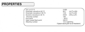

Troszkę danych:
Dodam tylko brakujące TBN oleju TOTAL: 11 Jest to ilość środków "myjących"
Totala dodaję z tegoż powodu, że marka ELF należy właśnie do koncernu Totala. Po parametrach widać, że są to niemal identyczne oleje.
