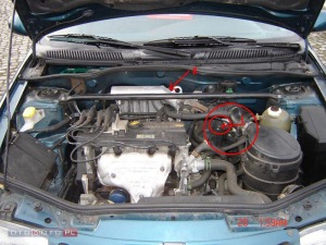

Zlokalizowałem już to (ścierwo) serwo. Dojście nawej jest i widzę że mechaniory coś przy nim grzebali bo nie mam na rurce tzw. zaworu zwrotnego który występuje w schemacie.
Na zdjęciu zaznaczyłem gdzie to jest. Chyba dobrze trafiłem?
Na razie wymienię rurkę do serwa i zrobię test jak radzisz.
Przy okazji spróbuję szczęścia z czyszczeniem przepustnicy i oczyszczenia styków na czujniku położenia przepustnicy.
