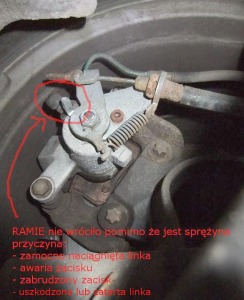

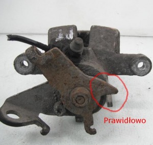

Z tym ręcznym w Megane II to Renault się nie popisało. Jeździłem ostatnio 17 letnim Megane I i na asfalcie po zaciągnięciu ręcznego koła stają dęba i dym tylko z pod opon idzie. Podobnie jest w Megane III ręczny działa bez problemu. Moim zdaniem tajemnicą jest dźwignia i budowa zacisku. Dźwignia ręcznego jest krótsza niż w wyżej wymienionych modelach więc siłą naciągu linek jest mniejsza. Dodatkowo zaciski nie mają w oryginale sprężynek gdyż producent nie chciał osłabiać siły naciągu linek. Dodatkowo w zaciskach są łożyska igelitowe które często ulegają uszkodzeniu!
Jeśli mogę coś poradzić to nie zostawiać samochodu na zaciągniętym hamulcu awaryjnym (ręcznym) tylko na biegu i używać ręcznego podczas jazdy na górkach wzniesieniach itp. Dodatkowo linki powinny być tak naciągnięte by miały lekki luz.
Dołączam zdjęcia kolegi sanfran i moje z komentarzem jak rozpoznać czy zaciski z tyłu dobrze działają.
