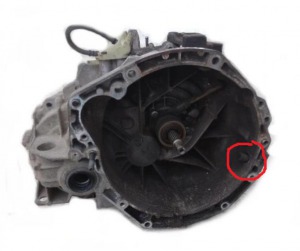

Czujnik wału zaznaczony na czerwono, jest inny niż ten popularny ,,motylek,, mocowany jest jedną śrubką M6

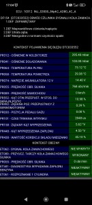

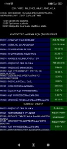

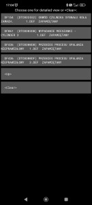

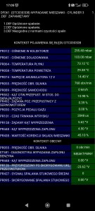

Witam serdecznie, problem dotyczy Megane II CC, 2007, silnik F4R770, 2.0 (99kW), manual 6-b.
Sytuacja miała miejsce w momencie zaraz po przyjeździe pod dom, kiedy chcieliśmy przeparkować auto, bo po ciemku nic nie było widać. Zgasiliśmy auto i po chwili, próbując je ponownie odpalić, niestety rozrusznik kręcił, ale silnik nie odpalił. Następnego dnia podłączyłem interfejs i za pomocą programu PyClip odczytałem błędy, które zamieściłem na zdjęciach. Ostatnia taka sytuacja miała miejsce miesiąc temu i również te same błędy.
1. Czy czujnik sygnału koła zamachowego to inaczej CPWK?
2. Czy w związku z błędem czujnika, może również dochodzić do wypadania zapłonu?

1. Tak podejrzewałem. Jak się domyślam, najlepiej zamontować oryginał?
2. Jeśli komunikat o wypadaniu mieszanki na cylindrze nr 3 nie jest powiązany z ww. czujnikiem to gdzie szukać przyczyny? Cewka?
Świece wymienione na irydowe Championy. Sporadycznie na wolnych obrotach przy dłuższym postoju na biegu jałowym zapala się na chwilę kontrolka silnika (check engine), mrygnie 2-3 razy i gaśnie. Może to ma z tym związek?
