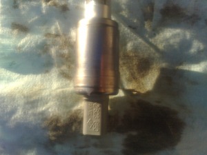

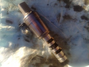

Sam postanowiłem zajrzeć do czujnika zmiennych faz rozrządu, ponieważ nigdy tego jeszcze nie ruszałem.
Czujnik wyjąłem...wyczyściłem i na nowo zamontowałem.
A oto zdjęcie czujnika
Pytanie jest do Was ?
Co jeszcze można wyczyścić i gdzie zaglądnąć aby Megane ładnie odpalała :!: :!: :) gdy ją odpalam po długim postoju, przez chwilę szarpie, obroty są ~600/~700 chwilę poszarpie i zaczyna chodzić normalnie ~1000, rozgrzeje się i schodzi do ~900 obrotów.

a ja mam takie pytanie jak wyciągnąłeś ten czujnik,tzn oczywiste jedna śruba do odkręcenia ale potem ciągne i ani drgnie.Tak mocno siedzi czy jest jakiś francuski patent
