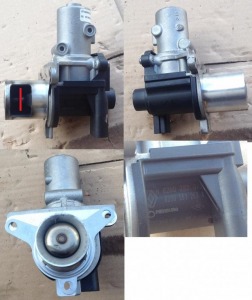

W moim aucie chyba też "zaślepię" zawór, ale chyba zrobię to inaczej .
A mianowicie spróbuję przerobić sam zawór , tak aby się nie otwierał.
Niestety musi być wykonany "ruch" na zaworze, bo jest tam czujnik, który kontroluje czy zawór jest zamknięty , czy otwarty.
Dlatego mam pomysł aby uciąć drążek który otwiera sam zawór ( zaznaczone na załączonym zdjęciu czerwoną kreską), tak aby był cały czas zamknięty , a mechanizm będzie sobie nadal pracował i komputer będzie miał odpowiednie wskazania . :)
Demontaż modułu zaworu zajmuje dla amatora jakieś 10-15 minut , przynajmniej ja w 10 minut go wyjąłem.
Co myślicie o tym pomyśle?
Jeżeli grzybek się chowa w moduł, to można założyć jakąś sprężynkę, która będzie go dociskała do położenia uszczelniającego.
Myślę jeszcze o rozebraniu układu przełączania i rozpięciu jego od dźwigni , ale nie wiem, czy ten układ jest rozbieralny, to znaczy czy go da się później złożyć.
Widać, że M3 jest inny zawór egr niż w naszych wersjach. Na pewno łatwiejszy w zaślepieniu. Na twoim miejscu przeciąłbym trzpień sterujący a grzybek bym wyrzucił. Aby zaślepić otwór po grzybku dorób dwa krążki z blachy o średnicy trochę większej od otworu. Umieść je po obu stronach otworu i skręć je np. śrubą M6. Nie wiem dokładnie jak to wygląda w M3 bo ze zdjęć nie wszystko można wywnioskować ale w każdym bądź razie musisz ten grzybek unieruchomić lub otwór po nim zaślepić.

aniewa, Twój pomysł jest bardzo dobry.
Faktycznie można uciąć drążek otwierający zawór, a w miejsce zaworu założyć dwie podkładki ) po obu stronach) i je skręcić śrubą .
Genialnie proste i każdy sam to może zrobić.
Nie wiem tylko jak się uda drążek popychający zawór uciąć , jak bardzo jest twardy.
Jak się ociepli to się za to wezmę, może zrobię fotoreportaż?
Tylko te podkładki to chyba z "kwasówki" trzeba by zamówić, bo ze zwykłej stali to chyba zardzewieją?
