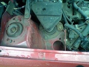

2. Nie działają spryskiwacze... szybki rzut pod maskę, nie ma zbiorniczka? Czy pompa jest razem ze zbiorniczkiem? ;)

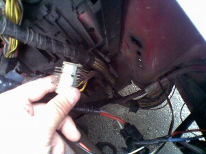

3. Niepodpieta kostka nr. 1:
4. Niepodpieta kostka nr. 2:
5. Niepodpieta kostka nr. 3:
6. Niepodpieta kostka nr. 4:

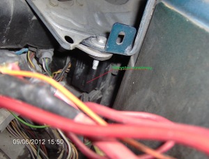

7. Mam podobny problem co tutaj, opisywany na forum. Mowa o zasniedzialnych stykach w kostce przy aqku.
Problem z tym że nie wiem która to wtyczka odpowiada akurat za te sygnały na obrotomierz i predkosciomierz. U mnie to wyglada masakrycznie, elektryk fantasta:
http://www.fotosik.pl/pokaz_obrazek/66f7424ee5563de6.html
http://www.fotosik.pl/pokaz_obrazek/21bf489e6923dfbe.html
http://www.fotosik.pl/pokaz_obrazek/263c340e0afc195e.html
http://www.fotosik.pl/pokaz_obrazek/ee43687baae07b8f.html
http://www.fotosik.pl/pokaz_obrazek/824ac00efd098b9f.html
Która to z tych kostek?

Zbiorniczek i pompka znajdują się pod prawym przednim błotnikiem, a nad nadkolem. powinno widać pod maską kawałek plastikowego wlewu do zbiorniczka i żółty kapsel na nim. W okolicach akumulatora.

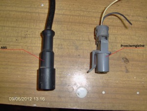

Co do szarej kostki oznaczonej jako nr2, to szukaj jej drugiej części właśnie w tej skrzynce na nadkolu. To jest część wiązki biegnącej do zderzaka przedniego, od lamp przeciwmgielnych przednich.
No chyba, że ich nie posiadasz to i tej wiązki może nie być.
Nr 7. potraktuj wszystkie preparatem KONTAKT. Patrząc na stan blach przed aku, to ten "gad" jest nieźle zapuszczony......
Kostki 1 i 3 wyglądają nie jak kostki łączenia kabli ale jak kostki na czujniki. Szukaj takich miejsc w obrębie zasięgu ich przewodów.

Jak wentylator nawiewu wcale nie działa? Na szóstym biegu też nie? Jeśli na szóstym biegu działa, a na reszcie nie na 99% rezystor nawiewu (pkt.7 pierwsze zdjęcie). Wentylator nawiewu jet w podszybiu za silnikiem wycieraczek. Zbiornik spryskiwacza jest ,razem z pompką, pod prawym błotnikiem. Zdjęcia w pkt.7 to w większości (jak nie całośc) nawiew. Pkt.6 wygłądajak wtyczka do przeciwmgielnych. Pkt.4 u mnie też jest taka jedna niepodpięta (podejrzewam skrzynię automatyczną).
Ta kostka wygląda jak by była od czujnika ABS.

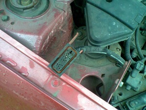

A ta chyba jest od czujnika temperatury zasysanego powietrza.
Widać, że coś było robione w dolocie (stożek?) i czujnik zniknął. Została tylko kostka.

T.Boy, trochę to zgadywanka. Na tym zdjęciu niewiele widać. Kształtem przypomina tą od ABS.
Ten element wsuwa się w szczelinę w tunelu powietrza, który znajduje się głębiej w przegrodzie (w kierunku kierowcy).
Tu jest wszystko OK.
Ta kostka jest od dmuchawy.
Ta, wydaje mi się że jest od klapki recyrkulacji powietrza.
W podszybiu nie ma żadnych kostek odpowiedzialnych za prędkościomierz i obrotomierz.
Więc chyba go nie ma. Patrz foto, czy to aby w tym miejscu gdzie jest ta wolna przestrzen winien byc? ;)
Halogeny są ale oczywiscie nie dzialaja. ;) Nie wiem gdzie ja wpiac, natomiast teraz znalazlem kolejna kostke, jak na foto.
Wiazka halogenow wchodzi w ta wiazke od swiatel.
A gdzie ona miala by wejsc? To kroki przewod.

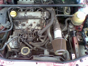

Jestem ciekaw czego tam jeszcze brakuje, foto spod maski ;)

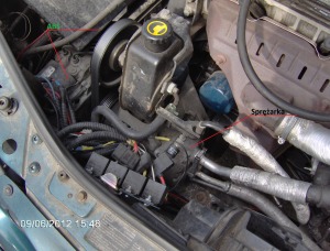

Nie wiem jak wyglada sprezarka od klimy, czy jest w ogole i ten wentylator dmuchawy, podobno nie ma go w ogole.
freoniasty tam gdzie u mnie jest pompa wspomagania u ciebie jest alternator. Spręzarka powinna być pod nim. Zobacz też gdzie powinien być rezystor dmuchawy.
