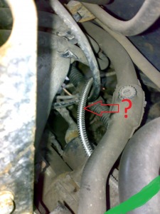

Zacznę od tego że autko nie odpaliło, jak już to miało miejsce kilkukrotnie poruszałem już tym razem na oślep przewodami od rozrusznika i tu niespodzianka, ku zdziwieniu poczułem jak jakiś kabelek nabrał luzu i się oderwał.
Jako że wcześniej się nie przyglądałem gdzie ów kabelek był podłączony, tu jest moje pytanie i zarazem problem. Zaznaczę że na razie nie mam jak wejść pod autko i się dokładnie przyjrzeć od spodu, załączam zdjęcie zrobione od strony maski czyli z góry
Zielonym kolorem zaznaczyłem wiązkę od której wychodzi felerny kabelek.
Dodam jeszcze że przy próbie odpalenia nie słychać charakterystycznego kliknięcia przed rozruchem(oczywiście sam rozruch też nie działa :) ).
Wszystko stało się jasne jak zajrzałem dziś rano pod megi, okazał się to kabelek od rozruchu (cienki , biały).

Kolega ja to nazywam bengiksem nie wiem jak sie to powinno nazywać fachowo ale jak podniesiesz samochód na lewarku z lewej strony przód i wejdziesz pod autko to ozbaczyć o czym mówie i tam ten kabelek powinien wejść na wsówkę ;D mam to samo co jakiś czas mi spada i wtedy cisza rozrusznik nie rusza ;D
O tak, już od rana jestem obeznany w temacie, zrobiłem odpowiedni edit, więc problem rozwiązany. :notacrook:
Jakiś rok temu przy innej okazji mechanik zajął się tym kablem jak sobie przypomniałem, ale ta interwencja widać długo nie przetrwała, teraz miałem trochę czasu to zrobiłem nową wsuwkę plus koszulki termokurczliwe, sądzę na tyle porządnie że przez jakiś czas nie będzie to problem.
