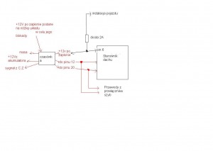

Nie za bardzo umiem posługiwać się tym programem, ale może ktoś na podstawie tego ,narysuje poprawnie.Do czasówki dodałem przewód +12V po zapłonie ,bo niektóre układy scalone mają taką możliwość, że po podaniu na odpowiednią nóżkę +12V blokują go .Rozwiązało by to problem aby układ nie działał po zapłonie.

Nel powiedz mi jeszcze, jeśli bede podłaczał plusa do testów do sterownika od dachu na pin6 ... to juz podczas tego testu powinienem przeciac kabel aby PLUS nie wrócił do auta?

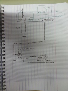

Dodałem schemat z komentarzami-to miales na mysli?

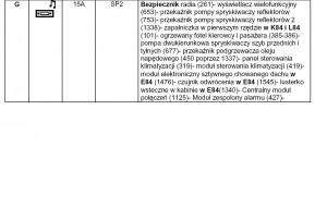

tommi - tak będzie najbezpieczniej bo z tego bezpiecznika jest zasilane dużo ważnych odbiorników.

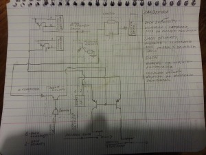

wedłóg mnie to powinno wyglądać mniej więcej tak jak na fotce. Więcej dzisiaj nie dam rady bo już płaczę ze zmęczenia. Właściwie prawie identyczne układy do opuszczania i do ruszania dachem, na jednym czasowym jednym zasilaniu itd.

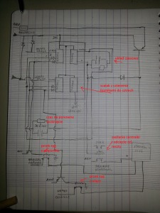

Rozrysowałem to troszkę lepiej jeszcze. Myślę,że to byłby z grubsza układ końcowy. Trochę za dużo mi tych diod wyszło, ale preciętne ttl mają zabezpieczone końcówki więc powinno bez nich obejść. Poza tym, powinno się też obejść bez osobnego układu czasowego, bo to w końcu też tylko licznik i RC.
dzisiaj obudziłem się z takim. Brakuje jeszcze elementu sterującego dachem ale brakło czasu
