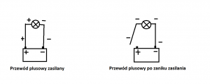

A co Cie obchodzi to co do tego przewodu dostaje się przez gniazdo i wtyczkę z drugiej strony?? Ważne, by ten minus nie był dostarczany z tej samej strony co plus czyli od wiązki przed wtyczką.
Najprościej obecność minusa w tym plusowym przewodzie można w ten sposób wytłumaczyć.
Nawet jak odepniesz wtyczkę to i tak na mierniku pokaże ci minus - np.z radia bo ono nadal będzie podłączone (ten przewód idzie do wielu odbiorników) ale tym się nie przejmuj.Tak jest w elektronice.A sam żółty przewód zasilany jest przez przekaźnik i w pozycji spoczynkowej nie łączy się z niczym.A w najprostszy sposób pokazał ci to gojgien na przykładzie żarówki.W elektronice jest to trochę bardziej skomplikowane ale zasada jest taka sama.
