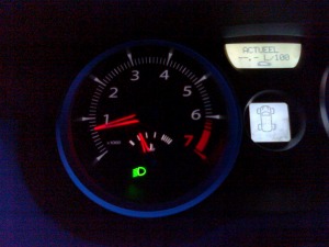

Trzy dni temu stałem się posiadaczem Megane II 1.6 16V phII (z tym oznaczeniem ph nie jestem pewien bo nie mogę znaleźć konkretnej informacji na ten temat)z roku 2006.06 i wydaje mi się że problem niedogrzania mojego egzemplarza nie ominął.
Auto nagrzewa się do tej 3 kreski (licząc tą na której leży wskazówka kiedy silnik jest zimny) a potem spada do drugiej i tak już zostaje (jak na foto), bez znaczenia czy grzeje w środku czy chłodzę :) Wymieniać termostat czy zostawić w takim stanie jak jest bo niektórzy na forum po wymianie mieli tak samo jak przed a nawet gorzej więc zastanawiam się nad sensem "remontu" ?
Z góry dzięki za pomoc !

airbites, chyba jest dokładnie odwrotnie :) Licznik ze zdjęcia to zdecydowanie ph2.
Rocznik też wskazuje na to że może to już być ph2, więc chyba wszystko ok.

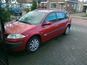

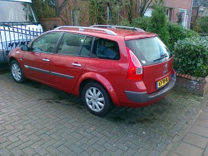

Chyba to jest phII bo ma te nerki z przodu obok znaczka takie rozchodzące się a w phI są takie jakby prostokątne i światła tylne troche nowsze, więcej różnic między ph'ami (jak ktoś ma jakąś lekturę na ten temat proszę o linka na priv żeby nie zaśmiecać tematu a chętnie poczytam co się jeszcze zmieniło :P
Załączam fotki mojej ph chyba II może pomoże w jednoznacznym rozpoznaniu :)
