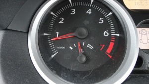

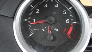

No to teraz chłopie "pawel_meganeII" namieszałeś bo z tego co czytam na forum u większości użytkowników wskazówka jest na 3 kresce a u Ciebie jak rozumiem między 3 a 4 kreską (przysłania symbol temp.cieczy). Też mi się wydawało że tak powinno być jak w większości aut czyli wskazówka w połowie skali temp.
Wymieniłem termostat.
Pierwsza fotka przedstawia gdzie się wskazówka zatrzymała, a druga jak podkręciłem ogrzewanie bo widać że delikatnie opadła ale potem w trakcie jazdy jakby znowu się podniosła.
Widocznie ten model tak ma tylko że 200zł za termostat poszło...

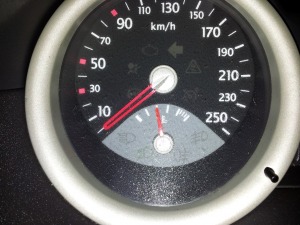

Witam.
Koledzy ile kreseczek pokazuje wam na tym słupku od temperatury na desce rozdzielczej jak jest prawidłowa temperatura silnika? Pytam ponieważ zauważyłem że po pierwsze różnie się nagrzewa silnik, tzn. na takiej samej trasie po różnym dystansie zaczyna się podnosić wskazanie. Po drugie niezależnie od dystansu jaki się pokonuje wskaźnik temperatury za każdym razem pokazuje 5 tych kreseczek. Policzyłem że na wyświetlaczu jest ich 9.
