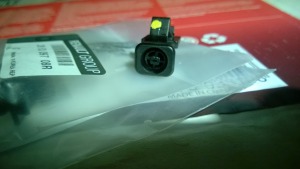

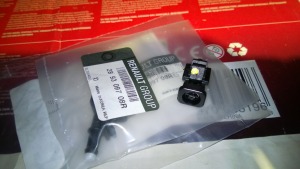

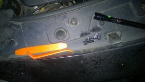

WP_20180122_20_36_41_Pro.thumb.jpg.e1e85dda30d7e89f4ceaac2b9a50437b.jpg WP_20180122_20_36_00_Pro.thumb.jpg.d25f657bb48da74d48be43005e4ceef2.jpg WP_20180122_20_35_54_Pro.thumb.jpg.ef477674c71baf051efbed5c84326204.jpg
I już po, montaż banalnie prosty, od strony szyby czymś płaskim wsadzić między dyszę a maskę i z lekką siła docisnąć. Ale mam pytanie do posiadających te dysze bo jest ok -3 stopnie i nie zrasza, zamiast mgiełki to dysza siura pojedynczym strumieniem na szybę... Nie wiem czy to wina płynu, dyszy, nie mam pojęcia... Kupiona w ASO więc to raczej nie podróba, numery też powinny się zgadzać. Zamontowałem zaworek zwrotny więc może ciśnienie za małe...
Edytowane przez skorczi
Dzisiaj usunę zawór w nadkolu przednim i zobaczymy jak będzie z ciśnieniem. Dzięki @moorgan
Zaworek usunięty, jak ręką odjął, pryska aż miło :-)
