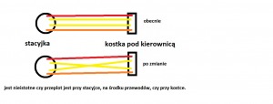

A tak teraz wpadło mi do głowy że nie muszę wyciągać stacyjki tylko w kostce pod kierownicą zamienię przewody to chyba prostsze będzie czy się mylę ?
Dodano: 15 sie 2012 - 21:56
Myślę że powinieneś jednak dokonać tej zamiany w kostce przy stacyjce. Problem nie tkwi w tym że prąd idzie tam gdzie nie powinien tylko w tym ze przewody w złej kolejności są ze sobą łączone.
Jeśli w tej kostce podmienisz pomiędzy sobą tylko te 2 zółte to będzie to samo jakbyś je zamienił przy stacyjce.
Każdy drut ma 2 końce i jest obojętne na których końcach je podmienisz pomiędzy sobą.
Niestety zmiana przewodów nie pomogła a wręcz pogorszyła sprawę, ponieważ po przełożeniu przewodów na I stopniu nie działa mi radio i zegarek (kotrolki obok niego działają i zegary oraz centralka LPG) dopiero te dwie rzeczy "budzą się do życia" po przekręceniu na II stopień.
Teraz mam przewody jak były a na I stopniu działa radio, zegarek i kontrolki obok, licznik, dmuchawa, szyby centralka LPG ogólnie wszystko prócz rozruchu auta. I i II to to samo działanie ma u mnie.
Mi już zbrakło pomysłów co to może być
