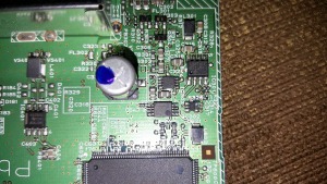

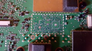

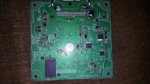

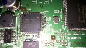

Tutaj zdjęcie z sekcją na PCB odpowiedzialną za serializację obrazu analogowego na cyfrowy.

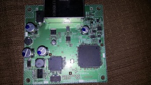

Mam moduł z Laguny (gdzie nie było nigdy opcji kamery) i tam ta sekcja była pusta.
Zdobyłem moduł z Megane i tam sekcja była obsadzona elementami - przelutowałem je do swojej nawi.
Teraz po wybraniu kalibracji kamery w CLIPie pojawia się obraz z kamery na LCD - fajny kolorowy, mogę przesuwać linie pomocnicze i mam napis "Look in all direction" na czarnym pasku na górze nawigacji.
Niestety dalej nie przełącza mi automatycznie przy wstecznym.

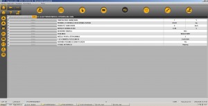

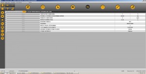

Dane Jednostki komunikacji (wyświetlacza):

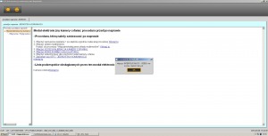

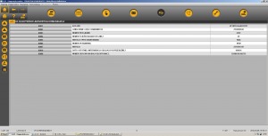

Chciałem przeprogramować Interfejs Multimedialny i oto wynik:
Interfejs multimedialny wykrywa wrzucenie wstecznego:

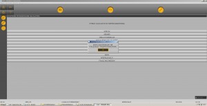

Jak robię diagnostykę na numerze VIN Latitude'a, który miał kamerę, to w trybie diagnostyki wolnej w jednostce komunikacji na samym dole mogę wybrać "moduł kamery" i pojawia się okno, w którym robię po kolei punkty i jak dochodzę do "4. Włączyć RZ002 (Pamięć kalkulatora)" to wyskakuje błąd:
Nie wiem już co jeszcze mogę zrobić.
