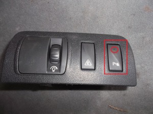

Ja od Św. Mikołaja znalazłem pod choinką VALEO 632001. Po nowym roku zabieram się za montaż, znaczy najpierw malowanie i potem do samochodu. Mam pytanie jak podłączyłeś ten fabryczny przycisk dezaktywacji parktronika, bo i ja chce zamontować taki przycisk. Jest to przycisk włącz/ wyłącz czy tylko element przekaźnika? Nie mam jeszcze tego przycisku, więc nie mam jak go obadać. Dodatkowo ma lampkę kontrolną i tu moje kolejne pytanie, jest ona sterowana z przekaźnika czy po załączeniu / wyłączeniu świeci. Pewnie świeci po wyłączeniu systemu parktornika na czerwono, no chyba że się mylę...
Jest to przycisk impulsowy z diodą białą jako podświelanie i czerwoną jako sygnalizacyjna
632001 są to czujniki tylne, na moje nie ma sensu montować wyłącznika do tylnych czujników , ale jak już to nie ma problemu:
Potrzebny przekaźnik bistabilny należy w nim wymienić przekaźnik na podwójny lub dołożyć drugi
Jednym torem zasilamy moduł parktronika - styk NC
Drugim torem zasilamy czerwoną diodę - styk NO
Naciśnięcie przycisku wyłączy parktronik i zapali diodę, układ działa do kolejnego naciśnięcia przycisku lub wyłączenia zapłonu, po ponownym uruchomieniu auta mam zawsze stan początkowy
Schemat mam w głowie :) zawsze takie to na bieżąco, przekaźnik wymieniałem u siebie bo robiłem wyłącznik na parktronik na przód i troszkę bardziej to rozbudowałem bo każde naciśnięcie pedału stop aktywuje parktronik na 30s ale to inna bajka
Ale na szybko wracając do tematu ten przekaźnik sterowany masą tak wychodzi ze schematu do kompletu 2 x przekaźnik
Pod bistabilny pod styk 3 dajesz plus a ze stykku 5 zasilacz 2 x przekaźnik zwykły
Z przekaźnika zwykłego nr 1 styk 30 dajesz plus z styku 87 dajesz na wyłącznik parktronika pin nr 7
Z przekaźnika zwykłego nr 2 styk 30 - 87a wpinasz sterowanie parktronikiem - czyli w szereg od świtała cofania do modułu valeo
Zamiast 2 x "zwykły przekaźnik" można dać taki miniaturowy i taki da się wcisnąć w oryginalną obudowę zamiast fabrycznego do przekaźnika bistabilnego
