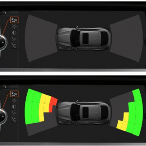

SilverGTA Opublikowano 24 Czerwca 2022 Udostępnij Opublikowano 24 Czerwca 2022 (edytowane) Witam, od niedawna jestem szczęśliwym posiadaczem Megi, ale nie odpowiadało mi fabryczne radio. W kwestii PDC mam trochę inne pytanie odnośnie modułu parkowania a mianowicie - jak przekazuje moduł informację do samochodu? Wydaje mi się coś niejasna instrukcja, bo nie znajduję w niej jak połączony jest do reszty auta sam moduł - czy tylko CAN i zasilanie? W swojej Megi wymieniłem radio na jednostkę z androidem i mam świadomość, że z tymi androidami jest temat rzeka, ale co ciekawe - w poprzednim aucie miałem takie radio i zachowanie było w pełni poprawne Na kranie były wszystkie informacje włącznie z climatronic-iem a także radar co z resztą działało także na fabrycznym radiu. Problem, który chciałbym rozwiązać - jak zrealizować wskazanie radaru odległości bez kamerki (aktualnie nie mam czasu przeciągać kabel a sama kamerka nie jest mi niezbędna, wolę wiedzieć z której strony czujnika coś jest nie tak jak to miało miejsce w poprzednim aucie). By łatwiej zobrazować załączam obrazek. Na forum widziałem, że niewielu zdecydowało się na wymianę radia na Chińczyka więc temat nie jest łatwy do zgryzienia. Edytowane 27 Czerwca 2022 przez SilverGTA Cytuj Odnośnik do komentarza Udostępnij na innych stronach Więcej opcji udostępniania...

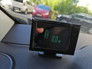

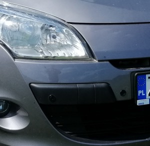

Uprox Opublikowano 17 Lipca 2022 Udostępnij Opublikowano 17 Lipca 2022 Witam. W mojej megance mam zamontowane czujniki parkowania przód/tył, z zewnętrznym wyświetlaczem. Nie wiem czy to jakaś opcja zakupowa montowana fabrycznie, czy dołożona przez właściciela już po zakupie. Wrzucam fotki, może ktoś rozpozna model (gumki opasujące ekran to moja radosna twórczość)? Czujniki działały bez zarzutu, obecnie mam ciągły sygnał, ekran pokazuje że prawy przedni czujnik jest na dystansie od przeszkody 0,0 m. Muszę zdjąć cały zderzak, czy dostanę się do czujników od spodu? Ta czarna wstawka w zderzaku ze skrajnym czujnikiem jest może wyjmowalna "od ręki"? Cytuj Odnośnik do komentarza Udostępnij na innych stronach Więcej opcji udostępniania...
feniix121 Opublikowano 17 Lipca 2022 Udostępnij Opublikowano 17 Lipca 2022 nie było takiego czujnika z kamerką w oryginale. Cytuj Odnośnik do komentarza Udostępnij na innych stronach Więcej opcji udostępniania...
Uprox Opublikowano 19 Lipca 2022 Udostępnij Opublikowano 19 Lipca 2022 Da się wypiąć ten czarny element zderzaka z czujnikiem, czy muszę zdejmować cały zderzak? Cytuj Odnośnik do komentarza Udostępnij na innych stronach Więcej opcji udostępniania...

basstek1 Opublikowano 19 Października 2022 Udostępnij Opublikowano 19 Października 2022 W dniu 24.06.2022 o 12:23, SilverGTA napisał: Witam, od niedawna jestem szczęśliwym posiadaczem Megi, ale nie odpowiadało mi fabryczne radio. W kwestii PDC mam trochę inne pytanie odnośnie modułu parkowania a mianowicie - jak przekazuje moduł informację do samochodu? Wydaje mi się coś niejasna instrukcja, bo nie znajduję w niej jak połączony jest do reszty auta sam moduł - czy tylko CAN i zasilanie? W swojej Megi wymieniłem radio na jednostkę z androidem i mam świadomość, że z tymi androidami jest temat rzeka, ale co ciekawe - w poprzednim aucie miałem takie radio i zachowanie było w pełni poprawne Na kranie były wszystkie informacje włącznie z climatronic-iem a także radar co z resztą działało także na fabrycznym radiu. Problem, który chciałbym rozwiązać - jak zrealizować wskazanie radaru odległości bez kamerki (aktualnie nie mam czasu przeciągać kabel a sama kamerka nie jest mi niezbędna, wolę wiedzieć z której strony czujnika coś jest nie tak jak to miało miejsce w poprzednim aucie). By łatwiej zobrazować załączam obrazek. Na forum widziałem, że niewielu zdecydowało się na wymianę radia na Chińczyka więc temat nie jest łatwy do zgryzienia. Jak sytuacja? Udało się coś ogarnąć? Pyclip pokazuje odległości po połączeniu z obd2... Kwestia podłączenia Cytuj Odnośnik do komentarza Udostępnij na innych stronach Więcej opcji udostępniania...
SilverGTA Opublikowano 27 Października 2022 Udostępnij Opublikowano 27 Października 2022 W dniu 19.10.2022 o 10:47, basstek1 napisał: REGULAMIN Forum się kłania pkt 5.9 - aniewa Póki co odpuściłem i zwyczajnie w lusterka patrzę uważniej ? Natomiast po odłączeniu akumulatora mam taką dygresję - na ekranie radia przez chwilę pokazał się panel klimatyzacji, co nigdy nie ma miejsca czyli funkcjonalność w sofcie jest (w poprzednim czyli Golf VI) informacje do radia z panelu wyświetlały się. Przypuszczam, że albo do transceivera CAN nie dochodzą wszystkie informacje o samochodzie czyli w tym przypadku panel klimatyzacji i parktronik albo to wina samego softu w tym transceivera i radia. Spróbuję poszukać czy do mojego Hi-world nie ma przypadkiem jakiejś aktualizacji, bo takowe są tylko muszę sprawdzić jaki dostałem z radiem. W radiu do VW transceiver był wewnątrz radia co też może sporo zmieniać czemu się wyświetlało. Nie mniej na oryginalnym radiu RNS-310 również się wyświetlały sygnały jak powyżej z modułu parktronic. Mile widziane info od doświadczonej osoby czy faktycznie pewne moduły były tu realizowane na osobnych liniach CAN czy jednak przez główny komputer. W nowych autach tych potrafi być co najmniej 6-7 a liczba nadal rośnie. Cytuj Odnośnik do komentarza Udostępnij na innych stronach Więcej opcji udostępniania...
