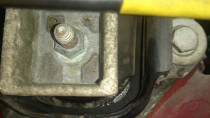

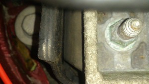

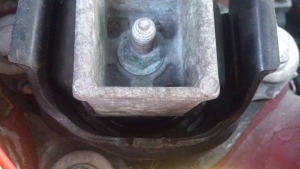

Witam ,jak wyglada zerwana poduszka silnika prawa,jakie zadanie ma ten sznurek,ruszajac ja to skrzypi i jest wyczuwalny luz.Czy to podlega wymianie i od tego moga być stuki przy ruszaniu .Czy to jest pduszka olejowa czy zwykla z góry dzieki moi drodzy.Pozdrawiam :o

Może stukać przy ruszaniu. Uszkodzona poduszka pod silnikiem daje o sobie znać szczególnie w momencie wysilania silnika, czyli na przykład jak ruszasz lub gwałtownie puszczasz gaz. To krytyczny moment, działają spore siły i silnik ma ochotę wyskoczyć sobie z gardzieli. Jak poducha jest uszkodzona to w tych momentach jest taki efekt. Inna sprawa to, że zazwyczaj przy walniętej poduszce podczas jazdy przy pewnej prędkości obrotowej buda potrafi wpadać w wibracje. Przy przejeżdżaniu przez dziury raczej nie powinno stukać.
Te stuki przy ruszaniu i na dziurach to w przypadku mojego samochodu były niedokręcone sanki po jednej z napraw. Zdiagnozowane przypadkiem, mechanicy ręce rozkładali. Na sankach są ponoć jeszcze jakieś tuleje, czy coś takiego, i z tego co czytałem wiele razy to ich uszkodzenie może powodować takie efekty. Jak wiesz, że z zawieszeniem jest wszystko OK to ja bym zaczał od sanek.
Co do ustawiania poduchy to ja robię to tak, że zakładam nową i dokręcam ją nie maksymalnie. Wsiadam do samochodu i na ręcznym kilka razy próbuję ruszyć samochodem. Po tym dokręcam poduchę na maksa. Nie wiem czy to trzeba w ogóle robić, ale na pewno nie miałem nigdy problemów z poduchami po ich wymianie.

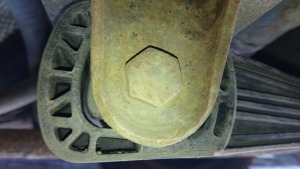

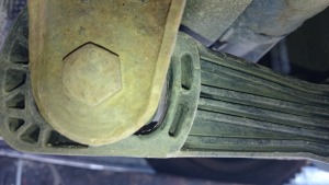

Bo drążek skrzyni biegów drga na postoju oraz przy ruszaniu strasznie rusza się do przodu i tyłu. W załączniku dodaje poduszkę górną tą największą przy rozrządzie. Czy może być tak, że z lewej strony jak patrzy się na zdjęcie jest bliżej tego metalu a z prawej strony jest oddalony od tego metalu.
Drążek lata bardziej przez tą dolną poduszkę pod silnikiem - taka wykręcona aluminiowa. Ta u góry niby olejowa. Wymieniałem bo skrzypiało przy ruszaniu. A wspominane przemieszczanie się lewarka to niestety uroda megane I. Wybierak biegów jest na sztywnym pałąku a nie na linkach jak w innych autach, modelach.
