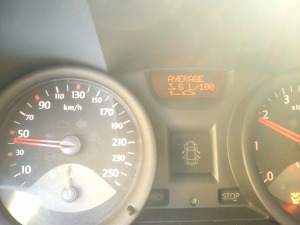

Podłączę się pod temat i powiem, że moja Megane II 1.5 dci na odcinku Jaworzno - Dąbrowa Górnicza (25% miasto, 75% droga ekspresowa S1) spala średnio wg komputera 3,6l/100 :) sprawdzone na trzech zbiornikach do pełna. W rzeczywistości wychodzi nawet mniej bo przejechałem 1500 km na 50 litrach więc rachunek jest prosty. Średnia prędkość na komputerze to 64 km/h. S1 jadę z prędkością 100 -130 w zależności od warunków na drodze. Do pracy mam 30 km w jedną strone więc jeden bak wystarcza na 25 dni roboczych :notacrook:
Gdyby nie problemy z odpalaniem rano(z którymi walczę - podobno zaworek zwrotny załatwia sprawę cofającego sie paliwa i pęcherzyków powietrza w przewodach) czy czyszczenie EGR'a co jakiś czas to autko wręcz idealne na dojazdy do pracy.
co jak co, ale nie uwierzę póki nie zobacze. Uzytkuje 1.5 dci i przy stałych 90km/h chwilowe spalanie jest na poziomie 3,5-4,0 litrów, więc jakim cudem można zrobić 3.6 średnio przy 25% trasy i 75% miasta i predkosciach do 130 km/h ? Wiem, że ten silnik potrafi spalić naprawdę mało, ale to co piszesz to już lekkie przegięcie i sf.

Kolege sKarlosMegane zapraszam jak będziesz w okolicy to chętnie wymienię się doświadczeniami i zaprezentuje mój styl jazdy bo od tego bardzo zależy spalanie no i oczywiście od "kondycji" mechanicznej samochodu :)
Dodano: 08 kwi 2014 - 09:28
Jeszcze dwa słowa do sKarlosMegane, proponuje czytać ze zrozumieniem i nie przekręcać słów : 75% trasa, 25% miasto bo to znacząca różnica :)
Aktualnie komputer pokazuje Avg 3,5l/100km , dystans przejechany 350 , do tankowania 1350 :) , zuzyte paliwo 12,1 l wiec wychodzi dokładnie 3,46l.
