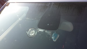

Niestety przytrafiła mi sie niemiła przygoda a mianowicie pękła mi przednia szyba w mojej MIII.
Co ciekawe nie ma żadngo śladu po uderzeniu wyglada wiec jakby po prostu była na nią pora.
Jako że pękniecie znajduje sie w moim polu widzenia konieczna będzie pewnie wymiana i tu powstaje pytanie jakiej marki szyby polecacie w zamian za orginalna (u mnie zamontowany jest szyba akustyczna Saint-Gobain Sekurit).

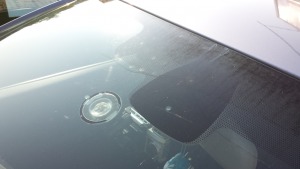

Jestem tydzień po wymianie szyby czołowej w mojej MIII, która pękła w prawym dolnym rogu (uderzenie kamieniem).
Wymiana szyby w serwisie niezależnym (marki jak w pierwszym poście) kosztuje 750 zł wraz z żelem do czujnika deszczu i światła. taka sama operacja w ASO kosztuje 1960 zł plus czujnik 80 zł.

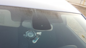

Ja szybę wymieniłem również. U mnie pęknięcie powstało w skutek uderzenia głową w lusterko. Zobaczyłem gwiazdki a na następny dzień pęknięcie. Pęknięcie poruszało się w 4 kierunkach, więc ratowała mnie tylko wymiana. Mnie kosztowało to 500,00 PLN z szybą, żelem i wymianą.

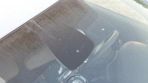

No i niestety, mnie dopadło.
Szyba pękła w górnym rogu po stronie pasażera. Dobrze, że nam dodatkowe ubezpieczenie na szyby. Czy ktoś korzystał z tej opcji w Link4 i może coś podpowiedzieć na co zwrócić uwagę?

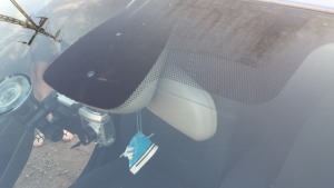

Zna ktoś godny polecenia zakład w Poznaniu? Mam pęknięcie po uderzeniu kamieniem za lusterkiem, byłem w NordGlasie - jest za blisko krawędzi i nie da się naprawić. Zaśpiewali 780 za wymianę na jakąś swoją chińszczyznę, więc no commment.
Jottar w Tarnowie Podgórnym jest firma MIRBA AUTO SZYBY. Wymieniali mi kiedyś szybę, szybko i fachowo. Zajmują się wymianą ale również sprzedają. Dojeżdżają do klienta
Nie podam Ci warsztatu, ale postaraj się żeby założyli ci szybę saint gobain sekurit, taka jest oryginalna, tylko dodatkowo z logiem Renault. Sama szyba kosztuje w intercars 776 zł w wersji z miejscem na czujnik deszczu http://e-katalog.intercars.com.pl/#/produkty/3217193218341-SG6102850203-szyba-czolowa.html
