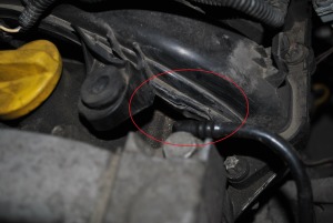

Witajcie po dłuższej przerwie! Czytając wątek mogę stwierdzić,że moja Meganka ma takie same objawy jak u kolegi Venom.Po prostu dławi się przy przyspieszaniu. Postanowiłem poprosić też koleżankę,która ma Megane II 1.4 i zbierał się o niebo lepiej - wciskam gaz i nawet "wciska w fotel". U mnie ruszenie z piskiem - niemożliwe. Ogółem kończą mi się pomysły... Co zostało już wymienione i nie dało efektu:
-Cewki
-Świece
-KFZR
-Czujnik KFZR
-Filtr powietrza
-Przepustnica została wyczyszczona
-Nowe sprzęgło oraz wysprzęglik
-Czujnik wałka rozrządu.
Byłem w ASO na Clipie-pokazało jedynie czujnik wałka rozrządu.Czujnik wymieniony,błąd skasowany,samochód muli dalej. Choć zastanawia mnie jedna rzecz - są dni,że i moja Meganka potrafi wcisnąć w fotel. Przykład:jadę do pracy,samochód ma "moc"(na 15min :notacrook:), wracam z pracy - kompletny muł. I na odwrót.
Co więc teoretycznie zostało: Sonda lambda? Bo czasami mam wrażenie,że czuć dość mocno zapach benzyny,gdy samochód stoi odpalony na jałowym.
Pompa paliwa? Poprzedni właściciel chyba jeździł na 95 marnej jakości(paragony z dziwnych stacji z niska ceną PB95).
Map sensor? Ostatnio wyciągnąłem go i ku mojemu zaskoczeniu,jego uszczelki były od oleju(olej był także w kolektorze ssącym).
Potencjometr gazu? Możliwe,że uległ po prostu zużyciu?
I ostatni podejrzewany sprawca - kolektor. Czy takie pęknięcie jak na załączonym zdjęciu jest dopuszczalne? Może łapie tędy lewe powietrze?
Wybaczcie dość obszerny opis,ale taka liczba szczegółów może nasunie komuś z Was jakiś pomysł,co może wciąż "mulić" ten samochód...Pozdrawiam!
Edytowane przez G0rdon

Spróbuj uszczelnić silikonem. Ja pod dużą górkę (chyba 50 stopni), przyspieszam i dodaję gaz i nagle przestaje reagować i zwalnia i szarpie delikatnie. Redukcja na niższy bieg i tak samo. Więc jechałem stałą prędkością a inni wyprzedzali mnie seicento, maluch, porsche itd. Może być słaby dolot powietrza? Tzn. Zatkany?
