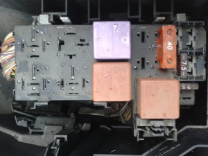

Jestem tutaj nowy i już trzeci dzień szukam konkretnego opisu bezpieczników w przedziale silnika Renault Megane Scenic 1999r. Z góry przepraszam jesli źle szukam, lecz jakoś nie mogę dotrzeć do w/w tematu a chodzi mi konkretnie który to bezpiecznik od sprężarki klimatyzacji.

Standardowo - schematy leżą na DOWNLOADZIE należy sobie ściągnąć odpowiedni, zależnie od "roku modelowego".
Z tego co na szybko sprawdziłem, nie masz takiego bezpiecznika, sprzęgło jest sterowane przez czujnik ciśnienia, presostat.
Wynika z tego, że do wymiany jest czujnik ciśnienia klimatyzacji

Moja prośba i pytanie brzmiało o opis bezpieczników i gniazd z w/w zdjęcia jak i co to jest (zaznaczone na czerwono)

Oczywiście, że są :!: Poszukaj sobie schematów elektrycznych w Dziale Dokumentacje i pobierz plik o nazwie Megane Scenic (X64) NT 8131A 1998.pdf
Jak w każdym schemacie jest opis wszystkich bezpieczników i przekaźników (i nie tylko) w danym modelu rocznikowym.
Jesteś od wczoraj na forum, a ja tu siedzę już kilka lat i skoro mówię, że jest to jest.
Możesz sobie też ściągnąć Sam Naprawiam, ale akurat nie pamiętam czy jest tam to opisane, choć bezpieczniki są dość dobrze opisane.
To co zaznaczyłeś to dioda układu sprzęgła sprężarki i ona czasem też może się zepsuć.

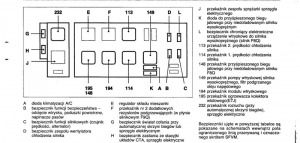

Tak jak kol. Przemo już wspominał, zassij sobie plik Sam Naprawiam i tam jest opisana skrzynka bezpieczników, o którą pytasz. Podpowiem tylko, żeby szukać w rozdziale 12.

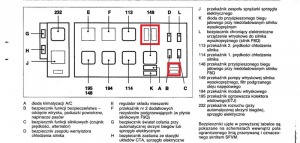

Nie sądzę, że gdziekolwiek znajdziesz opis tej konkretnej skrzynki z przekaźnikami. Opisy dotyczą zazwyczaj pełnej opcji wyposażeniowej a w tym przypadku skrzynka jest uboga. Rozmieszczenie przekaźników i bezpieczników powinno jednak odpowiadać opisowi z wersji bogatszej. To co zaznaczyłeś na czerwono jest diodą przez którą płynie prąd do przekaźnika wentylatora gdy zostanie podane napięcie na sprężarkę. Załączenie klimy zawsze powoduje włączenie wiatraka. Jednocześnie ta dioda nie zezwoli na zasilenie sprzęgła sprężarki gdy przekaźnik otrzyma zasilanie z termostatu przy chłodnicy.
Nie ma bezpiecznika tylko od sprzęgła sprężarki. Bezpiecznik od całej klimatyzacji powinien być przy prawym nadkolu w komorze silnika, czarny 40 A .

Wersja bogata czy uboga skrzynkę mają taką samą i o konkretną którą przedstawiłem mi chodzi, a tak dokładniej to mam rozpiskę przekaźników, lecz nigdzie nie mogę znaleźć opisu gniazd bezpieczników i tylko o to konkretnie mi chodzi
Powód jest taki że gdzieś wyczytałem o bezpieczniku sptężarki (sprzęgła elektomagnetycznego) gdyz sprawdzałem ja na krótko i działa nawet cicho pracuje, czyli zatarta nie jest.

Jeszcze raz, nie masz bezpiecznika i przekaźnika sprzęgła sprężarki, Twoja wersja nie posiada tego.
Nie zależy czy wersja jest "bogata" czy "biedna" to co jest w schematach opisuje wszystkie wersje modelu z danego roku. Nie istotnie, ze na schemacie masz 10 bezpieczników, a u Ciebie są trzy, odpowiadają za to samo, z niewielkimi wyjątkami dlatego trzeba przeglądnąć schematy.
A wracając do Twojego problemu - wymień presostat, albo korzystając z odpowiedniego schematu, pamiętaj do silnika F3R, zrób zworkę i sprawdź czy sprężarka zastartuje.

Mam kilka rozpisek tej skrzynki ale żadna z nich nie opisuje zaznaczonych bezpieczników. Te bezpieczniki wszędzie występują jako puste. Może to ktoś rzeźbił? Ale jak coś znajdę to dam znać.
