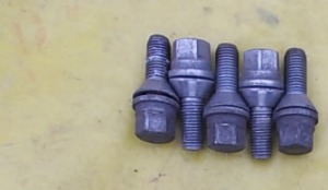

Moje od alusów też pasują (tu stożek i tu stożek), ale to nie znaczy, że można je bezpiecznie stosować. Generalnie śrubami pływającymi nie powinno się mocować stalówek. Nie jestem pewien, czy oprócz tego nie różnią się też długością (do stalowych są chyba odrobinę krótsze).
Śruby pływające to jest patent na co innego, otwory alu i stalówki mogą się różnić kształtem powierzchni przylegania -wtedy przylgnia śruby ma kształt stożka lub ćwierć kuli, poza tym scianki felg różnią się grubością -wtedy inna długość.
Moje fabryczne śruby od alu nie są pływające, a na stalowej zapasowce jest tylko naklejka z przekreśloną śrubą pływającą i zwykłą stożkową jako dobrą, nie dostałem dodatkowych śrub do zapasu.
Edytowane przez Karst
Wiem, zamiast adapterów na zmianę rozstawu. Ale i bez tego stosuje się do alusów śruby pływające - z jakich dokładnie względów nie wiem, ale podejrzewam, że chodzi o zmniejszenie ryzyka uszkodzenia gniazda w feldze. Kształt gniazda nie ma w Megane nic do tego - nie występują gniazda kulowe, wyłącznie stożki.
Moje fabryczne śruby od alu nie są pływające.
A to jest trochę dziwne.
Edytowane przez Jottar

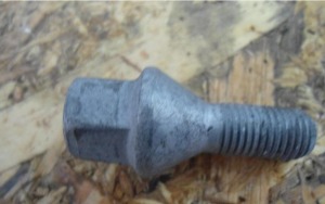

To nie są żadne śruby pływające, mimo że taka nazwa się przyjęła.
Są to zwyczajne śruby proste z podkładką stożkową.
Klasyczne śruby pływające umożliwiają niwelację różnicy rozstawu śrub między piastą i felgą (np. felga 4x100, piasta 4x98).
