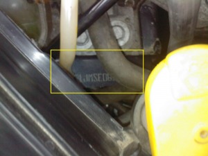

Numer jest nabity na karoserii w komorze silnika i nie na kielichu przedniego zawieszenia, jak było we wcześniejszych modelach ale na wzmocnieniu za prawą przednią lampą, a przed górną poduszką silnika. By go zobaczyć i odczytać trzeba czasami przetrzeć ten wspornik, a na pewno odpiąć i lekko cofnąć wlew do zbiornika płynu do spryskiwaczy i odchylić 2 wężyki.

czytam: TAG : SCENIC II Ph I

A skoro tak, to w bagażniku jest misa PLASTIKOWA i przyklejanie info jak jest w starszych wersjach jest chybioną informacją i niepotrzebną przy tych autach.
To samo dotyczy naklejek, nie są obowiązkowe więc może ich nie być na aucie z różnych przyczyn. Gdyby taka na słupku była, nie byłoby tego tematu i tej "proźby"
Tyle wywnioskowałem po przeczytaniu 1 posta, ze ZROZUMIENIEM, co nie wszystkim się udało i zalecają coś poprawiać, wyjaśniać i dopisywać....
Zresztą i tak tylko o kod lakieru chodzi bo sam VIN maja w dowodzie rejestracyjnym.
Dlatego też podałem sposób, jak wiarygodny kod lakieru na podstawie znanego numeru VIN uzyskać.
Moim postem wskazałem tylko, gdzie taki najważniejszy, bo nabijany numer się znajduje w tych autach, by przy kolejnym pytaniu o te roczniki, znowu głupoty nie były wypisywane, i wskazywane inne miejsaca, gdzie na 100% ich nie ma......
