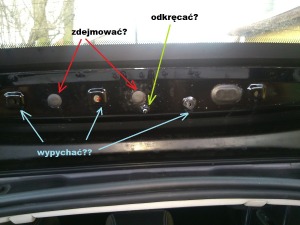

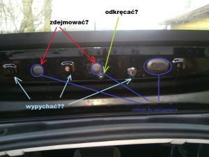

Dnia 2.02.2016 o 15:57, sawio napisał:
Witam serdecznie.
Nie działa mi 3 światło stopu w Megane III. Wiem, że zalecają wizytę w ASO, ale zamierzam sam spróbować powalczyć. W załączniku przedstawiam zdjęcie po zdjęciu plastiku na klapie bagażnika. Nie chcę nic zniszczyć, dlatego nie wiem czy na siłę zdejmować te zaznaczone zaślepki??? a może miało być ich więcej, a ja mam tylko dwie?? Nie chcę na siłę dziobać śrubokrętem, w ten pas, bo jeszcze narobię więcej szkody niż pożytku...a jeśli wypychać to którędy? Ktoś pomoże??
pozdrawiam
Po 4 latach @sawio nie przyda się już moja odpowiedź ;) ale dla kolejnych osób, które wymieniają 3 światło stopu i szukają odpowiedzi na forum, na zdjęciu dodanym przez @sawio zaznaczyłem zaślepki, które należy zdjąć żeby uzyskać dostęp do blaszek przytrzymujących lampę.
Pozdrawiam

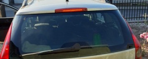

Witam wszystkich, w Megane 2 kombi 2004 rok skorodowała cała listwa trzeciego stopu w spojlerze. Mam napięcie 6v w wtyczce, nie wiem dlaczego nie 12v nie mam schematu. Czytając opis  blake opisał cytuję,, Rezystor 1k i dać go szeregowo tak jak na fotce, ma śmigać'' Pytanie czy rezystor nie obniża prądu i nie powinien być zamontowany kondensator żeby podnieść prąd do 12v. Mam listwę Led z metra i małą listwę z lodówki, po podłączaniu do akumulatora świecą tak mocno że rażą po oczach jak podłączę pod wtyczkę stop to świeczka lepiej świeci.
Tyle zostało z listwy
W MII to woda wchodzi do obudowy i korodują stalowe przewody elektryczne. Zrobiłem otwory w obudowie aby woda schodziła. Co trzeba wycynowałem, zrobiłem bypassy i z kleiłem silikonem bo wszystkie inne kleje puszczały po paru miesiącach.
Niestety w wtyczce cały czas 6v, Ledy bardzo słabo świecą. Nie mam schematu żeby sprawdzić czy jest jakiś przekaźnik co obniża prąd. Może jak poprzedni właściciel zakładał hak coś pokombinował. Jak kupiłem auto to już trzeci stop nie działał, jakiś czas jeździłem bez stopu. Teraz zabrałem się za naprawę i tu taki psikus. Po dwóch dniach kombinowania odpuściłem, sprawdziłem przewody do żarówki stop w lampie połączyłem nowym kablem do lapy w spoilerze skręciłem na kostkę Ledy z metra które były zalane sylikonem oryginalnie, wszystko poskręcałem. Mam nadzieje że teraz będzie wreszcie działać.
Będzie - tylko jak długo?
Jaki typ diód założyłeś i ile jest pełnych sekcji. Na jednym z przewodów trzeba wpiąć opornik, żeby dopasować do instalacji. Musisz na nim odłożyć 2,4V, żeby nie spalić listwy stojąc w korku z nogą na hamulcu.
