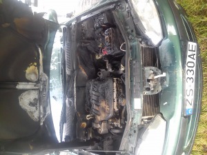

Witam Ja niestety również musiałem pożegnać się z moją meganką :( zostawiłem autko na parkingu, poszedłem na zakupy wracam, a tam straż dogaszała już, niewiadomo jaka przyczyna... 2002 rok 1.4 benzynka do tej pory sprawowało się bez zarzutu, temperatura i reszta w normie, więc podejrzewam jakieś zwarcie.
http://www.iswinoujscie.pl/artykuly/37633/

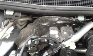

Coś z tymi matami musi być, w megane 3 po drugim lifcie zamiast tych mat jest blaszany , aluminiowy ekran termiczny .
Ciekawe, czy pasuje do megane 2 ?
Widać go na tej fotce.
Edytowane przez kacper69
