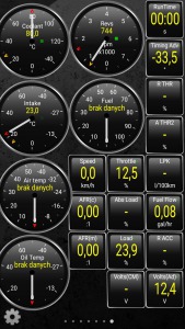

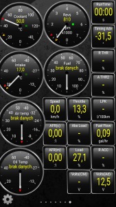

W moim Megane III ph III 1.6 110KM według interfejsu iCar3 i aplikacji Torque pierwszy kwadracik temperatury płynu chłodniczego zapala się przy 50st.C
a drugi kwadracik temperatury płynu chłodniczego zapala się przy 80st.C.
Jutro będę przeprowadzał kolejne testy by potwierdzić dzisiejsze pomiary.
