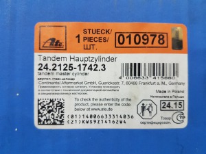

jutro w pracy sprawdzę jaki ma numer pompy która kupiłem
pojdz odrazu w przewody w oplocie by nie odpowietrzac hamulcy 100 razy
sprawdziłem pompę kupiłem
ATE  24.2125-1742.3
w środku pudełka na pompie było TRW
wiec pewnie to PML452
na pompie nie znalazlem zadnych numerkow części
stara też była TRW
jedyna różnica to stara miała napis 23
nowa 25 na odlewie
