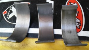

Wymieniłem dzisiaj panewki w mojej Megi (1.9 dCi 130KM) przy przebiegu 89478 km
Po dobraniu się do nich mechanik stwierdził, że ich czas nadszedł. Obecnie mam założone sputtery (wzmocnione)
Tutaj zdjęcia wyjętych panewek

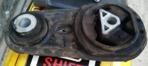

Okazało się również, że jest pęknięta poduszka pod skrzynią
także została wymieniona.

A co do panewek to faktycznie na jednej widać jakby już część kompozycji była częściowo wytarta.
mrarek, najgorzej nie wyglądają, ale dobrze też nie. To pierwsze z brzegu wzięte do zdjęcia. Były też na oko gorsze niż te. Jak już się do nich dobrali, to pasowało wymienić.
