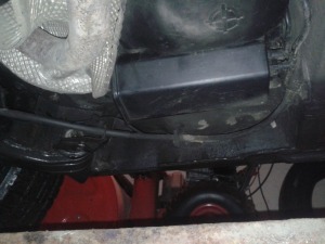

Chciałem wymienić filtr paliwa w moim Megane Grandtour II phI . Tyle że mam problem. Przeszukując forum znalazłem informację żeby filtra szukać przy progu tylnych drzwi od strony kierowcy.Zlokalizowałem takie "czarne pudełko"
Czy to jest filtr paliwa??
Nie, to pochłaniacz par paliwa, znajduje się w prawym przednim nadkolu.

Piszesz że znajduje się w prawym przednim nadkolu. Natomiast dziś byłem na kanale i u mnie w Grandtour pochłaniacz ten znajduje się przy TYLNYM kole(nadkolu) po stronie kierowcy (lewa strona?). Mam nawet foto

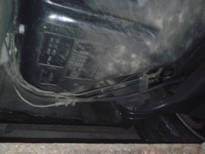

Natomiast na drugim zdjęciu (od strony pasażera)(prawa strona ?) widać jakieś przewody, filtra raczej brak. Możesz rzucić okiem na to ??
Więc jak to jest z tym filtrem paliwa?? Gdzie znajduje się w Grandtour?? Przy pompie paliwa??

W meganach 2 pochłaniacz jest przy lewym nadkolu. Tak samo filtr paliwa (jeśli był montowany osobno) znajduje się po lewej stronie i nie jest montowany do baku. Na moje oko to nie masz osobnego filtra, bo na pewno byś go dostrzegł przy pochłaniaczu.
