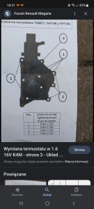

Faktycznie, do wymiany jest uszczelka termostatu. Śruby są dokręcone chyba 10 Nm. Trzeba również wymienić płyn lub odsączyć z niego olej - olej będzie pływać na płynie w zbiorniczku wyrównawczym.
Siłę dokręcenia poszczególnych śrub powinieneś mieć podana na ulotce przy termostacie/uszczelce. Z tego co pamiętam to są 2 różne stopnie dokręcenia dla poszczególnych śrub. Dokładnie  jak niżej.
