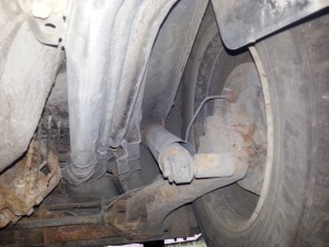

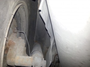

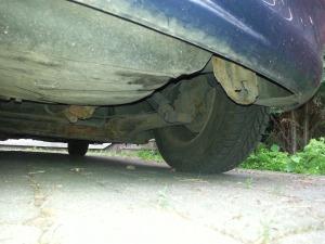

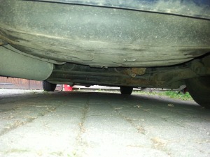

Witam,
Mam problem, mianowicie podczas jazdy z trzema pasażerami samochód zaczął dziwnie skrzypieć z tyłu samochodu i nagle podczas skrętu w lewo huknęło i zawieszenie z tyłu samochodu opadło.... z prawej strony bardziej, Jestem lajkiem więc prosiłbym dużo bardziej wyspecjalizowanych kolegów o pomoc w ustaleniu przyczyny, z tego, co czytam to prawdopodobnie amortyzatory bądź belka ,ale wole zapytać ;) zamieszczam zdjęcia tyłu samochodu.
Renault megane coupe 1.6e z 96 r
Z góry dzięki za pomoc
Auto stało od lutego dla tego nie wymieniałem opon, no rdza jest, jest ,ale jak naprawie to się nią zajmę ;p , ok dzięki 11348 za odpowiedź ;)

Koszt samego drążka to około 500zł, nowy.
Najlepiej oddać całą belkę do regeneracji albo jak mieszkasz w Warszawie to w Sulejówku na ulicy Drobiarskiej 51 mają do sprzedania używaną belkę do Coupe z tarczami i czujnikami ABS za 450zł
