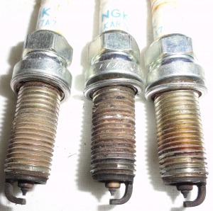

Kompresja możne być OK, a olej będzie konsumowany. Sprawdź jak wyglądają świece najlepiej po dłuższej trasie. Świece nie powinny być czarne (zarzucone sadzą), dobry mechanik rozpozna to bez problemów. Olej na świecach lub nawet jednej ze świec to też zły znak.
Edytowane przez witman
To nawet lepiej, że są nowe, bo jeśli spala się olej to na świecach będzie sadza. Ja bym sprawdził wszystkie świece, zrób fotki i podeślij. Dla porównania masz tu fotkę świeczek z motoru 1.4TCe (160kkm), świeczki mają przepracowane jakieś 70kkm i są trochę zmęczone, ale nie ma na nich sadzy, ani oleju.
