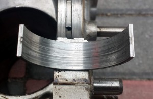

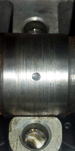

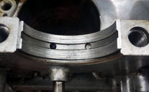

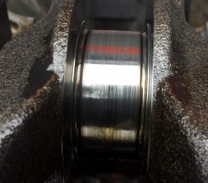

Do lektury i ku przestrodze wrzucam fotki jak wyglądają podzespoły silnika o przebiegu 115kkm, pierwszy właściciel od nowości auta salon Polska, dwie wymiany oleju w ASO co 30kkm, kolejna wymiana w sieciowym warsztacie po 30kkm i kolejna 25kkm - obecnie olej jak smoła.
Jak widać na fotkach zatarte wałki w głowicy, zatarty wał, korbowody, zatarte panewki silnik praktycznie nadaje się na złom.
Mamy w tej chwili w warsztacie taki sam silnik rozłożony o przebiegu prawie 180kkm w którym na tych samych elementach nie widać śladów zużycia silnik ten jest z auta pochodzącego ze Szwajcarii.

To 1.4, a mieliśmy w warsztacie już trochę 1,4TCe na wymianie rozrządu, diagnostyce, wymianach uszczelek, oleju itp... praktycznie wszystkie wyglądały bardzo dobrze mimo przebiegów 150, 180, 220 czy nawet 260kkm, ten to jakaś tragedia, pracował głośno i nierówno przy przyśpieszaniu buczał z początku myśleliśmy, że rozrząd się sypie.
Mamy podejrzenia, któryś z warsztatów nie wymienił oleju i auto przejechało z 60kkm bez wymiany lub zalano go jakimś szajsem.

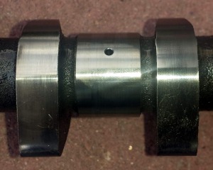

Dla przykładu to fotka wałka z innego 1.4TCe o przebiegu ~180kkm praktycznie bez śladów zużycia.
