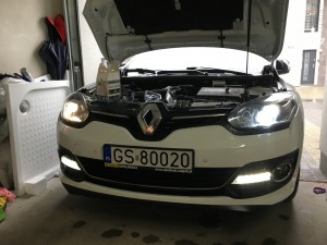

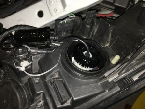

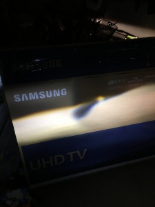

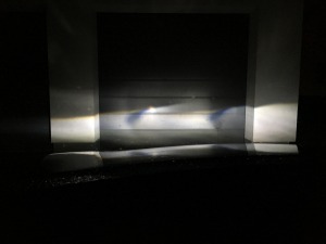

Testy żarówek Bosma przeprowadzone.
Niestety ich budowa wyklucza ich zastosowanie w megane 3 ph3. Wszystko ładnie się mieści w lampie. Można pozamykac jak w oryginale. Jednak budowa soczewki w Renault powoduje powstanie cienia w widmie. Załączam zdjęcia. W bmw e60 z soczewkami to zjawisko nie występuje.
XXX
Sklep w którym kupowałem żarówki przesłał mi drugi komplet, był dokładnie ten sam efekt, kontaktowalem się także bezpośrednio z Bosma Polska i nie wiedzieli jak rozwiązać problem. Nikt wcześniej nie zgłaszał problemów.
XXX
Wobec tego żarówki odesłałem, dostałem zwrot kasy i szukam innego rozwiązania. Polecam sklep Motochemia.
XXX
Sama barwa światła, odcięcie itp idealne. Kolor super. Bialy jak należy ale nie tak silny jak xenony z allegro.
XXX
Także znowu szukam alternatywy dla h7 które mam oraz ksenon z allegro. Może Led od Philipsa.?

@Sarna1 a było widać ten cień na drodze ? widziałem w internecie że żarówki LED mają regulacje poprzez obrót samej żarówki.
zamówiłem z ciekawości żarówki Oslamp, są bardzo chwalone w sieci zwłaszcza w soczewkach. jak przyjdą zobaczę czy problem będzie występował
