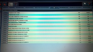

hmm właśnie wróciłem z megi podłączając clip-a i trochę się zdziwiłem korektami na dwóch wtryskach, daję sobie rękę uciąć że około 1.5 miecha wcześniej wszystkie oscylowały w granicach + 0,5 - 0,5 ... to może jednak wina wtrysków

Na zimnym pokazuje ok 320 bar a na rozgrzanym ok 275 bar ale to też uzależnione pewnie było od obrotów

nie stało się to tak o ale po podpięciu clip-a. jak ost go podpinałem żeby podejrzeć korekty wtrysków to wykonałem jeszcze dwa przyuczenia w sterowniku silnika jedno dotyczyło EGR-u a drugi był taki ogólny :) Po wykonaniu i rozłączeniu się z megi odpaliłem auto które było po jednym odpaleniu (żeby podejrzeć wtryski). Myślę pewnie temp już miał ale rano przy temp -2* auto odpaliło bez żadnych stukań i to już drugi poranek taki jak i po dłuższym postoju. Jakby ktoś mógł wykonać taką operacje clip-em i potwierdzić to mielibyśmy jakiś trop
