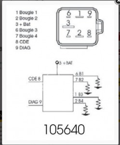

Rozrusznik nie kreci gdy jest wpięty moduł świec, kiedy go wyjmę pali. Z pomocą nie precyzyjnych postów, oraz metodą prób l błędów podałem na pin 9(jeśli w załączniku to moduł, a nie gniazdo) masę - silnik odpala, więc myślę, że nie ma sterowania na moduł. Co dalej?
Gdy moduł jest podłączony do wtyczki a rozrusznik nie kręci czy na tablicy jest komunikat o sprawdzenie układu wtrysku?
Podajesz masę na pin 9 przy wpiętej wtyczce do modułu? Pin 9 modułu służy do diagnostyki modułu świec żarowych.

Tak i ja myślałem, najpierw odpaliłem auto na krótko( + na pin w upc) i jak już się porządnie rozgrzał, zaczął palić na START, dlatego wymieniłem w sumie 3 przekaźniki. Dodam że, na pinie 8 miernik wskazuje  -11,7V,  A kiedy miernik zastąpię żarówką jest tak jak z wpiętym modułem tj. nie kręci itd.

Dziś przedzwoniłem przewody od pinów 8 i 9 do komputera, są ok. Sprawdziłem napięcie i na pin 8 jest (-)11,6v, na pin 9 (-)12,4v. Napięcie aku 12,6v. Żarówka na obu pinach nie świeci, ale zastanawia mnie dla czego gdy wepnę żarówkę między pin 8 a (+) przy wyjetym module świec jest tak jak z wpiętym modułem (nie kręci rozrusznik, świeci się STOP i SERWIS), a bez żarówki odpala. Dla mnie to dziwne skoro pin 8 to sterowanie modułu świec
Mam jeszcze jedno pytanie co generuje impuls na świece(pin8/3f2),czy nie idzie on może z UPC?
Pin 9 służy tylko do diagnozy sprawności świec, nie można go obciążać jakimś prądem np. pobieranym przez żarówkę. Świece są sterowane poprzez zwarcie do masy pinu 8 przekaźnika a robi to sterownik silnika połączeniem 3FF. Moduł zasilany jest ze skrzynki z dodatkowymi bezpiecznikami, UPC nie bierze udziału.

Pisałeś, że podłączyłeś żarówkę między pin 8 a + akumulatora. Wówczas sterownik powinien wyświetlić usterkę. Pin 8 nie może być podłączony do + nawet przez  żarówkę.

Raczej nie, sterownik nie zwiera fizycznie pinu 8 do masy. Tym pinem wysterowuje tranzystory w przekaźniku świec żarowych by puszczały prąd do tychże świec żarowych. Wbrew nazwie przekaźnik świec żarowych nie posiada w sobie przekaźników tylko tranzystory mosfet.

Najmocniej przepraszam, nie precyzyjnie opisałem grafikę pin 8 to (-), 9 diagnoza
Przy wpiętym module masz błąd wtrysku na wyświetlaczu i sterownik nie poda minusa na pin 8 bo i tak zabroniony jest rozruch. Nie masz gdzieś zwarcia ( do + lub do masy) między przewodami z pinu 8 i 9 ? Może wyjmij z wtyczki przekaźnika świec sam przewód diagnostyki z piny 9 i dopiero podłącz moduł.
Tak samo bym sprawdził cztery białe przewody do świec czy nie mają zwarcia między sobą lub przebicia do masy. W tych przewodach przy podłączonym przekaźniku powinno być cały czas napięcie kontrolne około 6 V, oczywiście to napięcie nie powoduje upływu prądu, służy tylko do kontroli obwodów.
