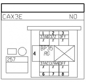

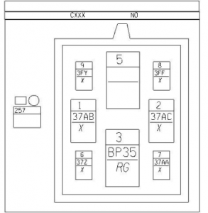

Wydaje mi się, że masz niewłaściwe przekaźniki podgrzewania świec. Prawdopodobnie masz silnik k9k 724 i tam przekaźnik nie posiada pinu 9 a do kontroli świec wykorzystywany jest pin 3. Jakbyś mógł to wrzuć zdjęcie wtyczki od czoła i z podłączonymi do niej kabelkami. Może to trochę rozjaśni problem.
Którą wtyczkę do przekaźnika posiadasz w oryginalnej instalacji samochodu:
tę      image.thumb.png.2b0c89c93c529c701dce887e450c6bb8.png   czy tę    image.thumb.png.23fe9dc3cd4c221622f04b4a8153a91e.png

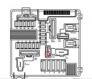

Wygląda jakby po podłączeniu przekaźnika traciły zasilanie obwody 3FB1 i 3FB2  które zasilają czujnik położenia cylindra , zawór egr, czujnik doładowania.
Możesz sprawdzić czy po podłączeniu przekaźnika jest napięcie na dwóch pinach zaznaczonych kółkiem w module UPC.
Jest tam napięcie aku i świeci żarówa.
