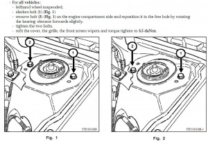

Znalazłem jescze takie informacje jak w załączniku, czy to może mieć znaczenie i wpływ?
Z góry dzięki za podpowiedzi.
2673A.pdf
Mocowanie amorka zależy od tego czy jest wspomaganie kierownicy, poniżej masz rysunek.
