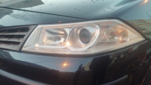

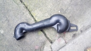

No i wczoraj po 1,5 r. od zakupu zauważyłem, że spaliła się lewa przednia postojówka. Dzisiaj rano przystąpiłem do wymiany, jednak w 2,0 dCi z xenonami nie ma tyle miejsca, ile w innych wersjach, stąd od strony dekielka w nadkolu nie jestem w stanie nic zrobić. Aby wymienić postojówkę wyciągnąłem akumulator, następnie zdemontowałem taką ślepo zakończoną rurę odchodzącą od wlotu powietrza (wie ktoś może do czego ona służy?).
Dzięki temu mogłem wyjąć dekielek zaślepiający złącza postojówki i światła drogowego. Następnie wyjąłem wciskane gniazdo żarówki i w końcu mogłem ją wymienić. Całość ok. 20 min. Na przyszłość może to zająć trochę krócej, ale dość ciężko było wyjąć samemu akumulator. Potrzebne narzędzia, to płaski klucz 10 do klem, oraz nasadowy, z przedłużką 14 mm do odkręcenia blokady akumulatora.

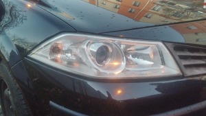

Faktycznie w Megane II phII po odłączeniu rurki wlewowej zbiorniczka spryskiwacza dostęp do postojówki jest idealny, a lewa strona to bez wyjęcia akku mi się nie udało i też rewelacyjnego dostępu nie było :) ale już obydwie święcą - czas ok 1 godziny.

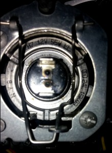

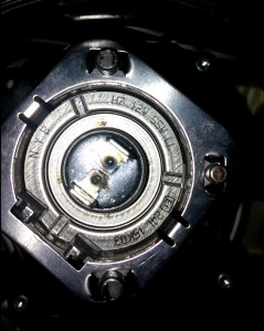

Mam uwagi odnośnie obecności sprężynki w phII - u mnie nie występuje po stronie lewej (kierowcy), ale mam ją po prawej (od pasażera). Oba reflektory (Valeo) wyglądają na oryginalne, natomiast podstawy żarówki są różne, lewa jest ustawiona pod skosem, prawa 'normalnie'. Auto było sprowadzone z Holandii, raczej pewne, więc uważam, że nie było nic wymieniane.
Załączam zdjęcia podstaw z obu stron.
