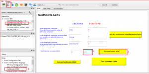

Posiadając ELM 327 z chipem PIC18F25K80 i DDT4all można korygować wskazania średniego spalania by odpowiadało rzeczywistemu. Działa w większości liczników M III i niektórych SC III. Ścieżka dostępu do tego parametru zależy od ecu licznika ale nazwa jest zawsze ta sama np. "Trip Computer Corrction Gauging Configuration" lub "Coefficent de corection ADAC". Fabryczna wartość tego parametru zawsze wynosi 1 i można go edytować w górę lub w dół. Poniżej screen z programu dla licznika M III z 2014 r.
Średnie spalanie w naszych autach odnosimy do ilości zatankowanego paliwa. Dystrybutory również mają odchyłkę odmierzanego paliwa, co też będzie miało wpływ na określenie średniego spalania. Ciekawi mnie, czy wypalanie FAPa jest brane pod uwagę przy średnim spalaniu?
Dlatego, by to dokładnie sobie przyjąć do obliczeń, zaleca się tankowanie, przynajmniej te dwa razy, z tego samego dystrybutora i powiedzmy do odbicia.
Tak można łopatologicznie sprawdzić wskazania komputera :)
