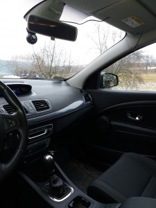

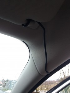

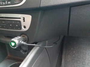

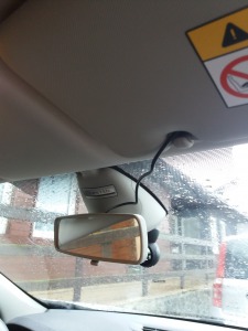

Póki co zamaskowałem sobie kabelek od ładowarki i jest miodzio (jak dla mnie).
20190113_135853_1.thumb.jpg.ca683cdb7ca59712c8a61b6d630f4b40.jpg20190113_152549.thumb.jpg.28f996eda49e1c4962df161d8a275f3f.jpg20190113_152537.thumb.jpg.f7703d10c99fe6d6030d864f0bf58a75.jpg20190113_152528.thumb.jpg.1d4173e076fbcec0b8a81db417d0f462.jpg20190113_155841.thumb.jpg.916a0bb565abce1923a61fe4e9c2028f.jpg20190113_152610.thumb.jpg.890c2e4ddbfedae08b6642cd460d4666.jpg
Po kolei:
- kabel raz owinięty o okolice lusterka
- przeciągnięty przez otwory w daszku przeciwsłonecznym pasażera
- pociągnięty pod uszczelką do okolic deski
- później trochę luźno ponieważ uszczelka jest pod kokpitem i nie miałem pod ręką narzędzi by ją tak mocno odwinąć
- znowu pod uszczelkę i w widoczny na 5-tym zdjęciu rowek
- za schowkiem jest jakaś szyna i idą tamtędy jakieś kable (wymacałem), trochę gąbki, poupychałem tam kabel wraz z jego nadmiarem i wypuściłem jak widać (są tam miejsca by kabel lekko zahaczyć i raczej nie powinien wypadać).
Drugi dzień testów "sprawniejszej" kamerki za mną i dziś także problemów z jej wyłączaniem się przy odpalaniu nie było. Od jutra testuję drugą (potencjalnie wadliwą) w "swoim aucie", a żonka będzie jeździć z tą.
