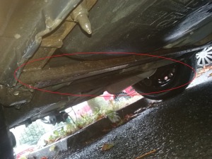

Powinienem też się zainteresować samą belką skoro wspornik zjada korozja? Czy raczej cała belka to oddzielna rzecz i zużycia wspornika wcale nie musi oznaczać złego stanu całej belki?

Wymieniałem wspornik belki jakieś 3 miesiące temu.Za orginał w serwisie Renault zapłaciłem 78 Pln.Zamienniki kosztowały poodobnie,ale wykonane były z delikatniejszego materiału(o wiele cieńszego).Wytrzymała 13 lat od nowości,ale zgniła dokumentnie .Zobaczymy ile wytrzyma nowa .

Gnicie tego wspornika to norma w tych Megankach. Znalezienie tego na szrocie w dobrym stanie to jak dostanie w swoje ręce Świętego Graala, to po prostu gnije. Ja, jak jeszcze miałem pierwszą Megankę, wykręciłem ten wspornik, dokładnie oczyściłem z rdzy i wyciąłem środkowy fragment, który rozsypywał się w palcach. W jego miejsce dosztukowałem kawałek płaskownika, całość pomalowałem i dokładnie zabezpieczyłem antykorozyjnie. Nie kosztowało mnie to nic, ot jeden dzień spokojnej pracy przy piwku ;) Wspornik chyba usztywnia tył, na pewno jego dobry stan przyczynia się do lepszego prowadzenia auta, tak wynikało z moich obserwacji.
