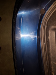

Krzywo spasowana klapa bagażnika
Pewnie na mory kupowany na alejach ale tam nie mają zakładu lakierniczego . I tak dla pewności rozumiem ,że nie będę musiał nic płacić za auto zastępcze ?
Pozdrawiam
Edytowane przez Armagedon123
U mnie śmiech na sali dzwoniłem do ASO na morach i mówią ,że znają problem auto do lakierowania + regulacja klapy i najlepsze nie przysługuje mi auto zastępcze bo cytując pana jak bym przeczytał warunki gwarancji to auto zastępcze przysługuje tylko wtedy kiedy auto jest unieruchomione mechanicznie lub elektrycznie .
Potwierdzam auto zastępczy przy naprawach blacharsko-lakierniczych nie należy się!!!
Ale ja zgłosiłem jeszcze inne usterki i dostałem zastępczy, oczywiście za darmo, otrzymujesz i oddajesz z pełnym bakiem.
Auto zastępcze na czas naprawy to dobra wola serwisu i dobra praktyka, którą niektóre serwisy/marki proponują. Nie wiem jak w Renault ale w serwisie Toyoty do którego jeżdżę zawsze pytają na etapie rezerwacji terminu czy potrzebował będę auta zastępczego. W Skodzie i w Oplu nigdy mnie o to nie zapytano. Kiedyś rozmawiałem w jeleniogórskim ASO Renault czy mają auto zastępcze i powiedzieli, że nie ale można coś zakombinować z jakimś demonstracyjnym. Widać co serwis i marka to inne standardy.
Każde ASO twierdzi co chce.
Ale tak naprawdę zastępcze należy się na każdą naprawę wynikając z wad produktu zawinionych z winy producenta (i to nie ważne czy mechanicznych czy lakierniczych) - tylko że ludzie nie znają swoich praw i można im wcisnąć co chcą.

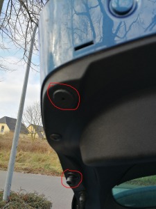

Trochę poszperałem na niemieckim w wątku z problemem spasowania klapy bagażnika. Sprawdza się następujące rozwiązanie:
https://www.megane4-forum.de/index.php?thread/233-heckklappen-problem/&pageNo=63
https://www.lzparts.de/dacia/justierbarer-motorhauben-anschlag-renault-dacia
Załączone zdjęcie pochodzi z niemieckiego forum z wątku o spasowaniu klapy powyżej, nie jestem autorem tego zdjęcia.
Edytowane przez flowgrid
Takie właśnie odboje mi zamontowano(zdjęcia w poprzednim poście) i jest cisza. Z tego co wyczytałem na udostępnionym wyżej  forum, montowane są dodatkowe odboje/dystanse od wewnętrznej strony klapy. Podobno jako oficjalne rozwiązanie.
Śladów obtarcia póki co nie widzę, ale pewność będę miał jak dokładnie umyję auto. Swoją drogą i tak rysy powstają od brudu i piasku, które przedmuchiwane podczas jazdy działają jak papier ścierny. Jak się ociepli nakleję jakaś folie.
Jestem umówiony na montaż takich odbojników, ale nie jestem do końca przekonany, czy rozwiąże to problem kompleksowo.

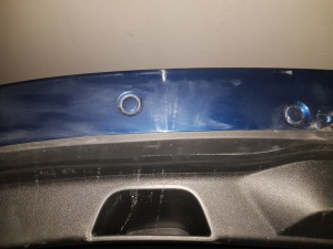

Ok, zapobiegnie to wycieraniu się lakieru, pytanie jednak , czy wyrówna również szczelinę pomiędzy klapą, a zderzakiem. U mnie różnica prawa/lewa strona to ok 1 cm. Podczas weryfikacji, od razu zaproponowano mi montaż odbojników, nie było mowy o regulacji klapy na śrubach.
Mógłbyś napisać, czy przed montażem tego rozwiązania i regulacją miałeś różnicę w odległości zderzak/klapa, czy zgłaszałeś to tylko ze względu na stukanie?
Dzięki z góry i pozdrawiam.
