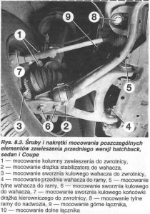

Zakupiłem właśnie łączniki elastyczne końca drążka stabilizatora ( 23 na schemacie ze strony pierwszej tematu ) - śruba + 3 gumy. Zastanawia mnie czy w zestawie powinna znajdować się również i nakrętka ? Oraz to, że jak założę wszystkie trzy gumy na śrubę to wchodzą na nią na całej długości i nie mam jak nałożyć nakrętki na śrubę. No chyba że czegoś się po prostu nie zakłada.
