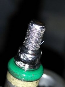

Dzisiaj odebrałem wtryski po regeneracji. W warsztacie pokazali mi te opiłki we wtryskach, w powiększeniu... Faktycznie wyglada to fatalnie. „Delphi” powinno każdemu za darmo wymieniać te układy paliwowe.

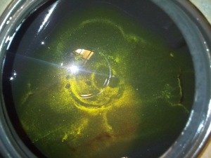

Mój problem z 1,5 dci rozpoczął się w 2014 r ale dopiero od roku mogę naprawiać samochód (niestety rok przerwy tzw technicznej ;) ) Silniczek cykał jakby był na benzynę, zero pęcherzów  powietrza w przewodach paliwowych , nigdy nie zakopcił na czarno biało itp, nie brał oleju , nie było spadku mocy itp , gdy nagle podczas ruszania wszystkie kontrolki się zaświeciły i auto zgasło.
" mechanik " stwierdził że to wtryski !!! zapytałem się o bak paliwa , stwierdził że wszystko jest ok i on wie lepiej!!!! po 4 latach okazało się:IMG_20180406_173755.thumb.jpg.e66d999d78969ead869628d5df8df008.jpg

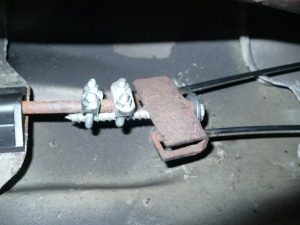

Na koniec dodam zdjęcie jak ten " mechanik " naprawił hamulec ręczny i powiedział że tylko trzeba go trochę wyregulować!!!!!!

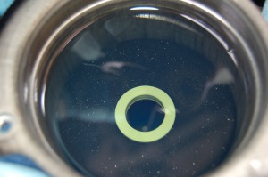

Auto masz od nowości?
Ile km Ty nim zrobiłeś?
Czy tankowałeś paliwo ze sprawdzonych stacji?
Proponuje;
- przeczytaj cały temat ze zrozumieniem,
- porównaj swoje zdjęcie paliwa ze zdjęciem paliwa z opiłkami ze strony 4 tego tematu,
-1546249318_Opikimetalunaregulatorzecinieniawtrysku.thumb.jpg.15d8352d9287a376ba175637443f3285.jpg

- fakt, kształt opiłków jest różny u mnie bardziej pył, porównując zdjęcia to moje bardziej się błyszczą :rolleyes:całe porównanie z zdjęć
