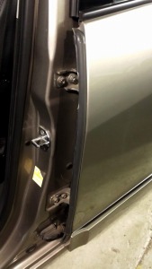

Odświeżę nieco temat, bo jakiś czas temu zamontowałem taką osłonę krawędziową w moim Sceniku, poszło łatwo jednak zauważyłem, że pomiędzy uszczelką, a drzwiami pozostaje mała szczelina, pojeździłem trochę i brud nadal wciskał się miedzy drzwi, postanowiłem zakupić oryginał i okazało się, że jest diametralna różnica, oryginał jest większy i idealnie dolega,  dźwięk przy zamykaniu drzwi jest o wiele przyjemniejszy i mam wrażenie mniejszego szumu od strony drzwi podczas jazdy, ponadto guma w oryginale jest bardziej miękka.
