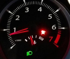

Panowie mam pytanie, jestem posiadaczem Meganki 1.6 16V IIphII i jak tu się powinien zachowywać wskaźnik?
bo u mnie nigdy nie wskazuje pionowo temp. Zawsze jest lekko przechyliła czy to w największe upały czy mrozy.
Np dziś -4 na zewnątrz podróż przez miasto, wiadomo światła i postoje ok 30min a stan wskazówki jak na zdjęciu.
