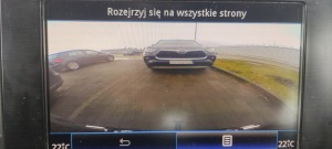

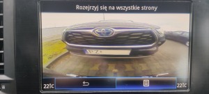

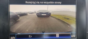

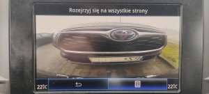

A oto fotki, deszczowo trochę było;
_______________________________________
w ustawieniach można sobie odwrócić zarówno w pionie jak i poziomie;
obraz z boku;
 z daleka ;
a to ile ma obciąć obrazu też w trybie deweloperskim można ustawić, tu jest trochę mniej haka ;

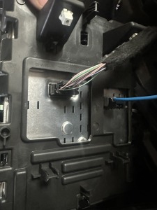

W dniu 23.02.2023 o 14:15, tificzes napisał:
Zwykłej linki 4x0,5 ale nie widziałem jeszcze obrazu z tej kamery więc nie wypowiem się czy nie powinien być przypadkiem w ekranie.
Witam
Utknąłem w takim samym miejscu
Czy ktoś może podesłać rozpiskę pinów do tej kamery że zdjęcia
Gdzie obraz i zasilanie
Pzdr
Jeżeli dobrze pamiętam to żółty na tym zdjęciu to był plus zasilania a minus zasilania kamery sprawdź miernikiem, omomierz pokaże ci zwarcie pomiędzy dwoma kabelkami to będzie minus zasilania oraz masa masa sygnału video, no i pozostaje czwarty kabelek czyli sygnał video. Jeżeli znajdziesz te zwarte i masz dostęp do jakiegoś monitora z wejściem video to nawet jeżeli zasilanie i sygnał video pomylisz to w moim przypadku (szukając metodą prób i błędów tak właśnie zrobiłem) nic się nie stało, może z 10 sekund zasilanie dałem na video a kamera to przeżyła, działa do dziś. Zaznaczam tylko że kolory kabelków nie odpowiadają oryginalnej wiązce, lutowałem jak mi pasowało, jeżeli ktoś ma blisko i potrzebuje pomocy w dolutowaniu tych kabelków i rozpoznaniu gdzie co jest to zapraszam.
